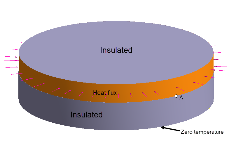

测试编号:VT03 对于装有规定热通量的圆柱,求出施加热通量的圆柱体与侧面其余部分之间边界处的温度。
定义
圆柱体沿侧面的条带受到规定的热通量。(请参阅 Figure 1)。底部保持零温度,顶部和侧面的其余部分隔热。您必须找出条带和侧面其余部分交界处的温度(Figure 1 中的点 A)。
圆柱体高 50 毫米,直径 200 毫米。热通量条带的宽度为 20 毫米。
- 属性
- 值
- 热导率
- 52 W/(m-K)
- 热通量值
- 5.e+5 W/(m2)

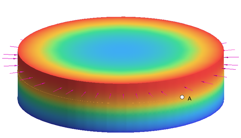

结果
| 参考 | SimSolid | % 差异 | |
| A 点的温度 [deg-C] | 213.6 | 213.6 | 0.00% |
